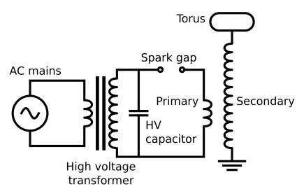

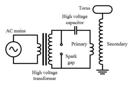

            John Bedini al cual le doy las GRACIAS. John Bedini dice en uno de sus videos algo asi "Cuando Nikola Tesla trabajaba en las centrales electricas veia como al apagar los generadores daba un esplendor que mataba a los trabajadores. Todo esto no es cuestion de un dia si no de dia tras dia viendo videos, leyendo informacion, provando experimentos, etc... Pasaban los dias y veia mas inventos por emeplo uno que hacia lo mismo que John Bedini pero con reles de coche. Hay que lo copie y hice mis pruebas ya que me llamaba mucho la atencion como hacia chispas el rele. Yo hice mis experimentos a parte con los reles y tambien copie algun esquema de Nikola Tesla que hay por internet con reles. Seguian pasando los dias y veia mas inventos de energia libre con chispa como el motor Adam, los de Nikola Tesla como estos [ATTACH=CONFIG]6135[/ATTACH] [ATTACH=CONFIG]6136[/ATTACH] El es Park Gap
            Hi Salu,
            Why have shows the two configuration of the Tesla Coil..?? both work but the first will suffer a squenching of the spak gap and would short the NST High-Voltage input to the Tesla primary.
            the second is ideal way of have the Spark quenching automatically...
            Faraday88
