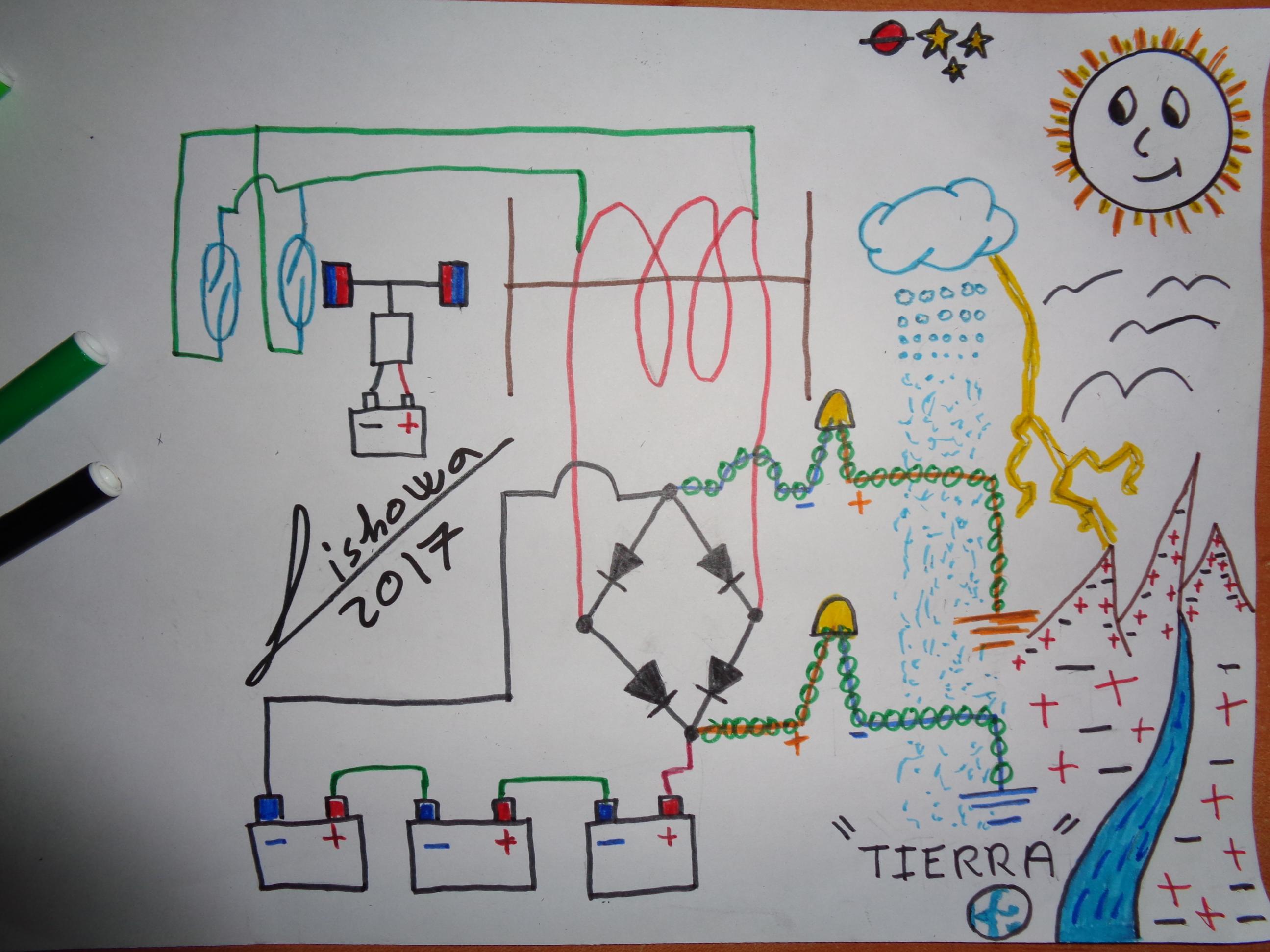

    Ultimo video "Prueba y esquema en la playa" https://www.youtube.com/watch?v=n25e3zjb3rI

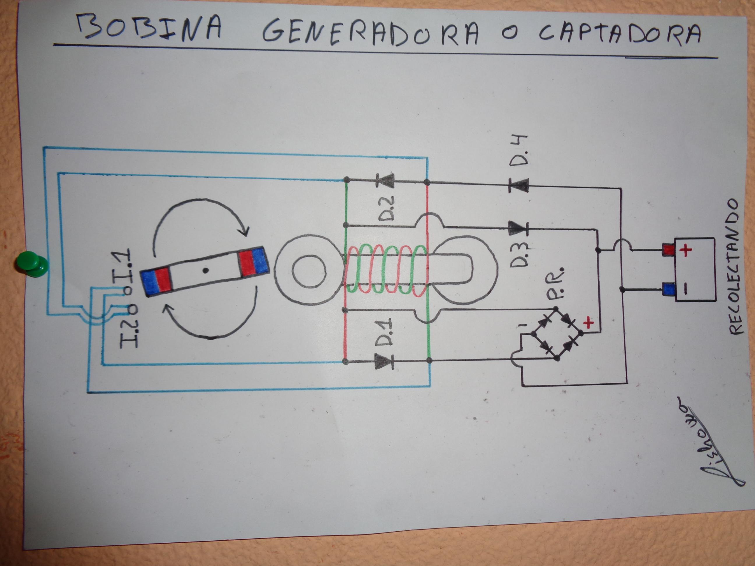

      ¿Porque con los interruptores consigo mas Vatios (electrones)? ¿De donde salen todos esos puntos (atomos)?

            Hola como andas?
            vi los videos y me quedaron dudas, por ejemplo, cuando pones el puente rectificador y no te da ningún ampere, te da 0, como tienes conectado el amperímetro? en serie con el led? en ese caso el led tiene un voltaje de encendido, no se como se llama pero si no llegas a el voltaje de encendido el led no se enciende y no deja pasar corriente tampoco, tal vez por eso no te da ninguna medida el amperímetro, porque algo tiene que dar! jaja. Ahí sería mucho mejor que pongas una resistencia o sino el amperímetro directamente conectado al puente sin led ninguno, ahí el rotor se va a frenar un poco (viste que cuando tenias el puente nunca se te frenó el rotor).
            Otra cosa es que cuando tenias el puente, no pusiste los reed switch!!! ahí ese leed hubiera encendido sin dudas.
            Encuentro muy raro como pones el diodo en serie con la bobina . A mi entender, ese diodo hace un corto sobre la bobina en la mitad de la onda, no completamente porque el diodo tiene un voltaje de encendido, entonces es un semi-corto, cuando el diodo termina de conducir la bobina descarga energía radiante, de la misma forma que sucede cuando lo haces con el reed switch, solo que el reed es mucho mejor porque no tiene ese voltaje de encendido que tienen los diodos, entonces la energía radiante que genera el reed es mayor al que generas con tu diodo conectado así.
            Prueba el puente como en el video, pero con los reed switch, vas a ver que tambien vas a generar esa energía radiante que prende el led.
            Yo mi bobina generadora la conecto de 2 formas. uno como en el libro de bedini de 1984: un cable de la bobina es el negativo y del otro cable de la bobina sale un diodo y ese es el positivo. Así rectificas media onda, la otra mitad no la usas, aunque si haces corto con el reed en la otra mitad de la onda la energía radiante se va por el diodo, porque la energía radiante es como de polaridad inversa a la inducida.
            La otra forma que lo conecto es: bobina a puente rectificador, y en paralelo al puente (en las patas de la bobina) pongo el reed, la ventaja del puente completo es que puedes hacer corto con el reed en ambos lados de la onda de la bobina generadora. (así sería igual a tu video solo que cuando pusiste el puente no usaste los reeds para hacer corto).
            Otro tema son los multímetros digitales y este tipo de eventos (colapso inductivo), los multímetros miden bien cuando es corriente directa, o corriente alterna. Pero lo que generas con esto de hacer corto con un reed es energía radiante, es la misma cosa que bedini y tesla, solo que en vez de pulsar una bobina con corriente externa pulsas una bobina generadora sobre si misma mientras está "generando", y se genera la misma energía, picos de mucho voltaje con mejor amperaje que el original.
            Yo la forma que uso para medir "que da más" es usar un "cap pulser" que dispare siempre al mismo voltaje, (el capacitor se carga hasta X volts, y ahí se descarga automáticamente). Entonces mientras más rápido el cap pulser dispare, mas energía le está entrando.
            Me pareció muy interesante eso que decias, de que si los electrones son parte del átomo, y la corriente eléctrica son electrones que se mueven, entonces cuando un imán pasa por una bobina y se genera electricidad significa que se generan átomos?.
            saludos
            Alvaro
              Hola Alvaro aqui andamos jeje. Te mande uno o dos mensajes privados pero si tienes la bandeja llena no lo abras visto. A mi no me dejaba enviar mensajes porque tenia la bandeja llena a penas borre todo ya pude enviarte el mensaje privado. Si eso echale un vistazo a tu bandeja de mensajes.
              Mira este video de cuantos vatios reacaen sobre los LED miralo bien para que veas los circuitos que he usado para hacer las mediciones. Unas mediciones estan echas con interruptores y la otra con un punte restificador que es lo que se suele usar. A ver cuando hay mas vatios que es lo que la gente quiere ver "amperios y voltios" porque lo que no ven y sus aparatos no detectan no existe para estos estecticos. Por eso te dije un dia que lo que queria era darle vatios a ver si asi empienzan a mirar las cosas de otra manera que no todo son sus aparatos o teorias que no an practicado y la practica te dice si tus ecuaciones, teorias, etc... funcionan
              El tema de los diodos lo que hacen es evitar un cortocircuito pero luego con interruptores yo le hago cortocircuitos pero en un punto determinado. Tambien influye la polaridad de los imanes si usas polo Norte hacia fuera tiene un punto y si usas Sur el interruptor tiene que ir en otro punto. Tambien infliye el embobinado y el giro del rotor ya que todo eso da una polaridad u otra.

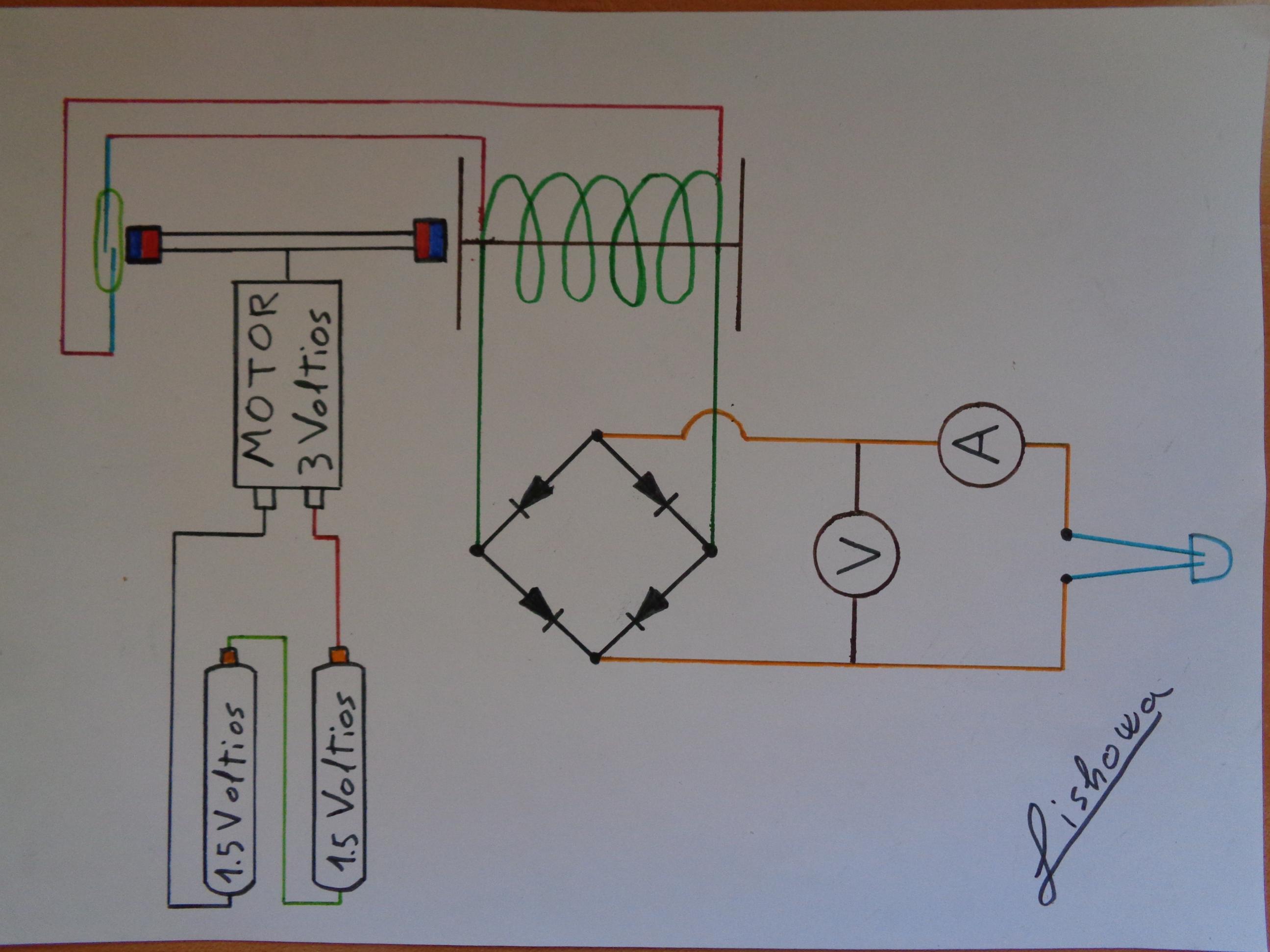

                  Este es muy sencillo de replicar espero que os guste

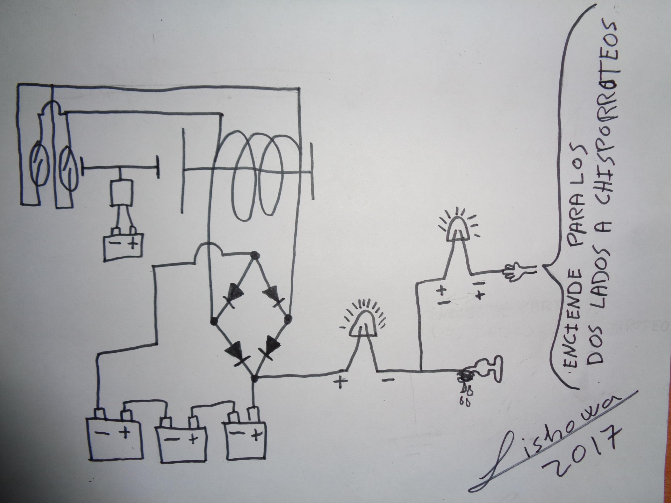

                            Cargador mas energia de la naturaleza XD
