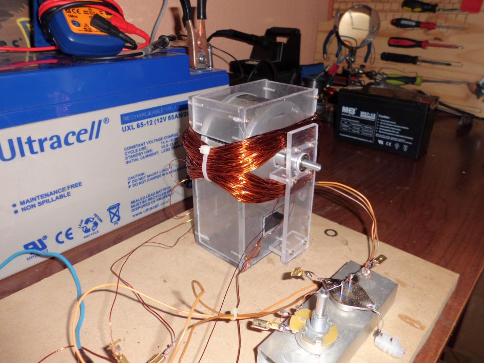

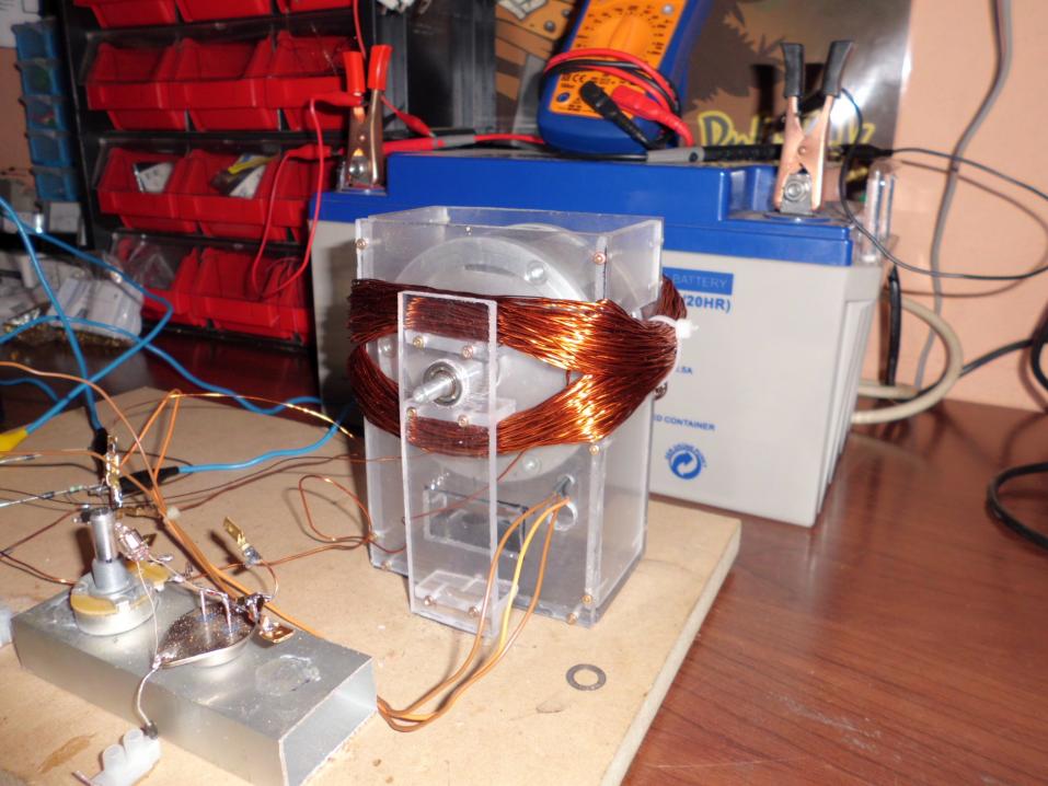

    your coils are not lined up correctly. you are running off the edges of your fields........ the gap you have between your coils is where you want those wire bundles to be. centered on the middle of the north pole and the south pole. if youare doing something else please enlighten us

      Thanks for your comments. Discupame sbaer not English and use a traducctor but you tell me I have bad coil that is not well centered with magnets? Now I have to if [video] https://www.youtube.com/watch?v=fbWu8IIZ0Ik [/ VIDEO]
      Gracias por su comentario. Discupame por no sbaer ingles y usar un traducctor pero usted me dice que tengo mal la bobina por que no esta bien centrada con los imanes? Ahora lo tengo a si
        Here some photos Click image for larger version

        Aqui unas fotos
          por favor, utilice el traductor de google. puede escribir en espanol y se puede copiar y pegar en Ingles
          you want the coil to go straight across the magnet face all the way to the corner. so pull the edges of the coil down also.
          desea que la bobina para ir directamente a traves de la cara del hasta llegar a la esquina. as que tire de los bordes de la bobina hacia abajo tambien

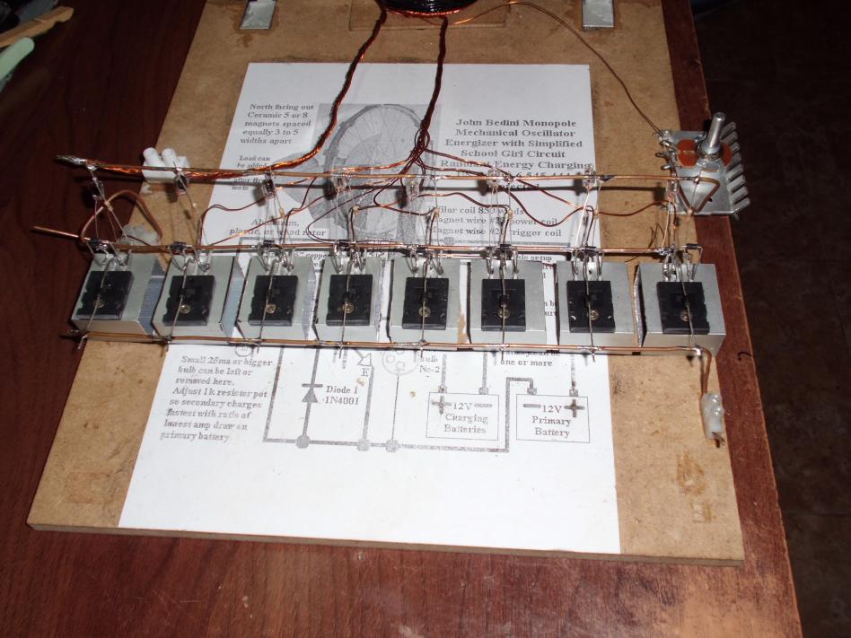

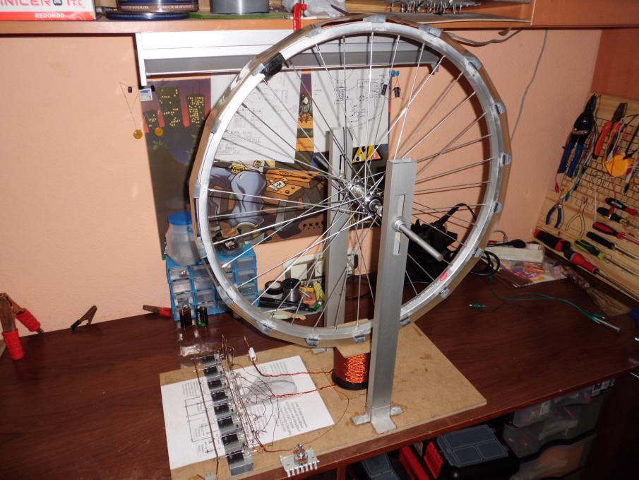

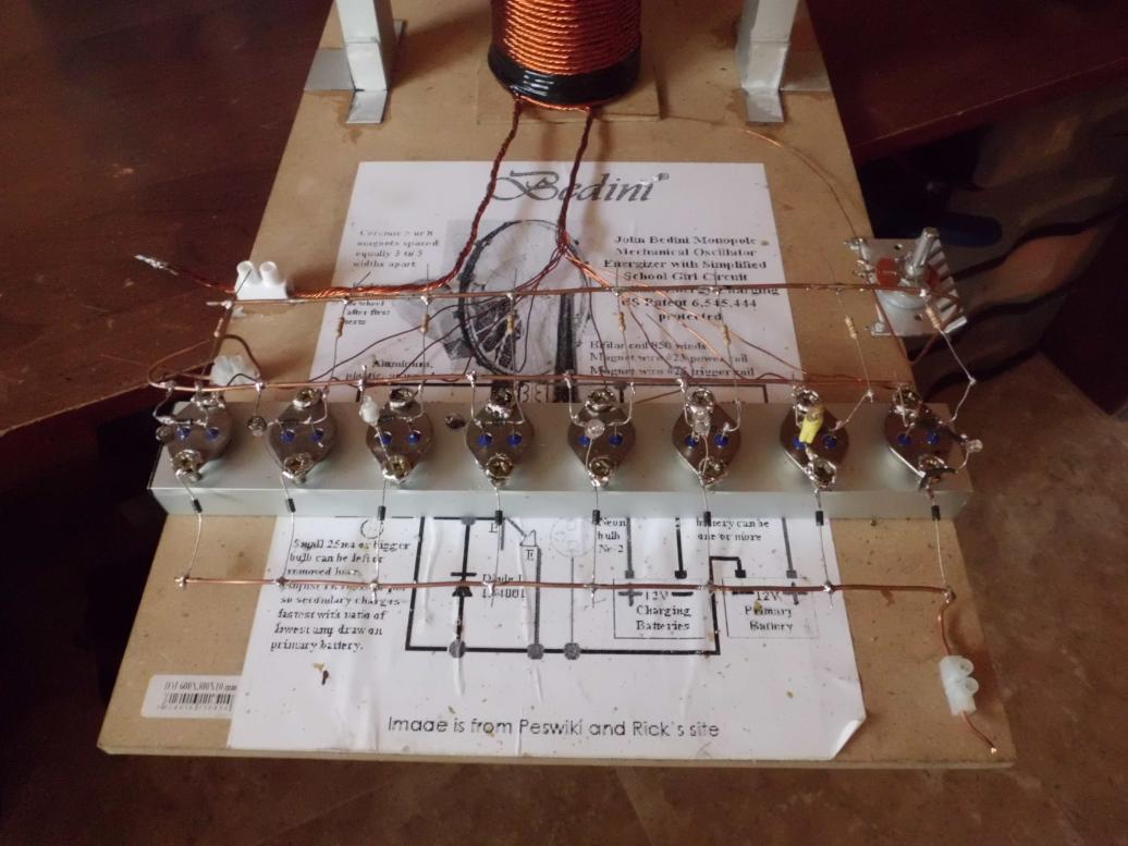

                Thank you for your help. Here you step some photos of a 9-wire monopole. 8 threads of 0.80mm and 0.50mm 1, Transistors MJL21194
                Gracias por su ayuda. Aqui te paso unas fotos de un monopolo de 9 hilos. 8 hilos de 0.80mm y 1 de 0.50mm, Transistores MJL21194 Click image for larger version
