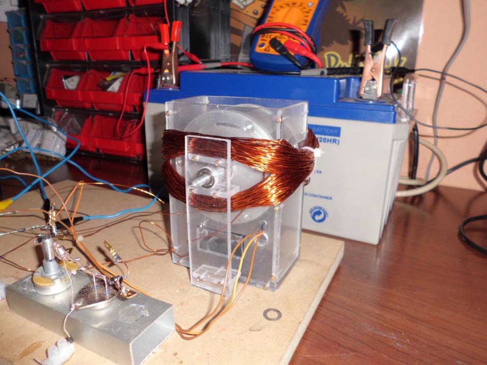

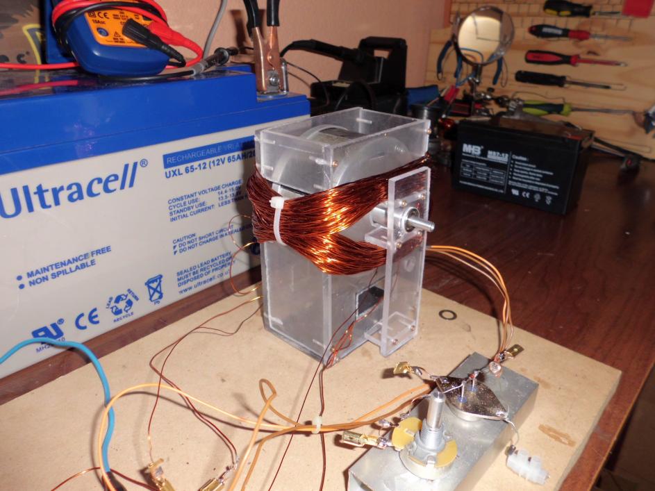

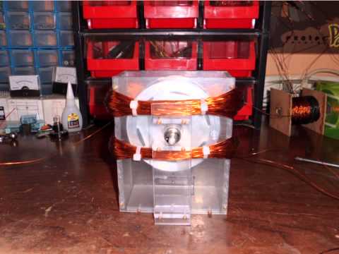

    your coils are not lined up correctly. you are running off the edges of your fields........ the gap you have between your coils is where you want those wire bundles to be. centered on the middle of the north pole and the south pole. if youare doing something else please enlighten us
    nice build, rotor looks great, do you have a nice sharp pole switch between magnets?
      Thanks for your comments. Discupame sbaer not English and use a traducctor but you tell me I have bad coil that is not well centered with magnets? Now I have to if [video] https://www.youtube.com/watch?v=fbWu8IIZ0Ik [/ VIDEO]
      Gracias por su comentario. Discupame por no sbaer ingles y usar un traducctor pero usted me dice que tengo mal la bobina por que no esta bien centrada con los imanes? Ahora lo tengo a si
        Here some photos Click image for larger version

        Aqui unas fotos
        Salu2

          por favor, utilice el traductor de google. puede escribir en espanol y se puede copiar y pegar en Ingles
          you want the coil to go straight across the magnet face all the way to the corner. so pull the edges of the coil down also.
          desea que la bobina para ir directamente a traves de la cara del hasta llegar a la esquina. as que tire de los bordes de la bobina hacia abajo tambien

              A window motor is not designed to charge batteries, its a motor. it can back charge the primary for longer run time, but if you want to charge batteries build a monopole. the window motor is designed to run on a full bedini-cole bipolar circuit not the SG circuit.
              Un motor de la ventana no está diseñado para cargar las baterías, es un motor. se puede hacer una copia gratuita de la primaria para el tiempo de ejecución más largo, pero si quieres cargar baterías construir un monopolo. el motor de la ventana está diseñado para ejecutarse en un circuito bipolar no Bedini-cole completa el circuito de SG.
              a properly tuned and running window motor can be very very efficient. you load the motor down to where it runs best with your load, and that is the best place to run it. there are a lot of variables, wire size number of turns, etc....
              un sintonizados correctamente y funcionando motor de la ventana puede ser muy muy eficiente. se carga el motor hasta donde se ejecuta mejor con su carga, y que es el mejor lugar para ejecutarlo. hay una gran cantidad de variables, el número de tamaños de cable de turnos, etc ...

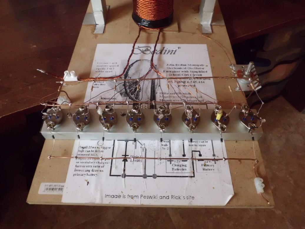

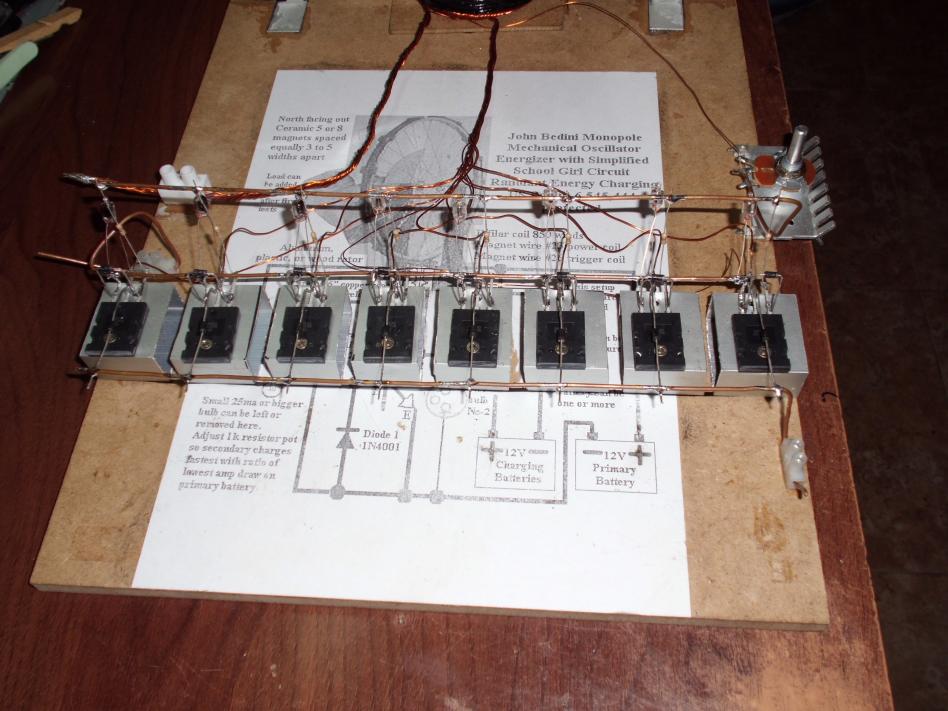

                Thank you for your help. Here you step some photos of a 9-wire monopole. 8 threads of 0.80mm and 0.50mm 1, Transistors MJL21194
                Gracias por su ayuda. Aqui te paso unas fotos de un monopolo de 9 hilos. 8 hilos de 0.80mm y 1 de 0.50mm, Transistores MJL21194 Click image for larger version
